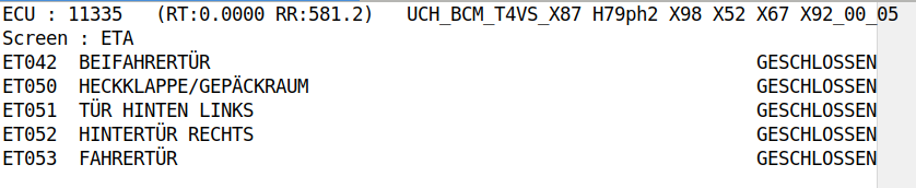

Mit Pyren kannst du den Status aller Kontaktschalter prüfen, die Zentralelektronik auf Fehler überprüfen und das Tür schließen per Softwarebefehl testen.
