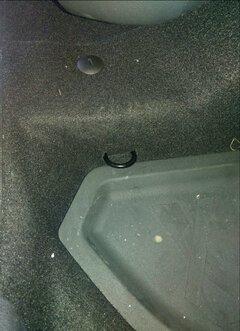

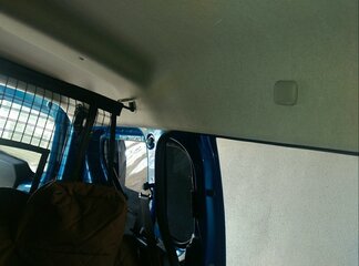

Ja sind auch hinter Fahrer und Beifahrer.
Oben die Abdeckkappen und unten die Aufnahmen für die Gurte.
Wenn ich morgen dazu komme mache ich jeweils Bilder.

Wäre super, wenn es klappen würde mit den Bildern.
Deinen Thread unser Dokker Langzeittest seit 1.2.2018 habe ich schon gesehen, da sieht man ja schon das Trennnetz im Kofferraum. Detailfoto wäre super.

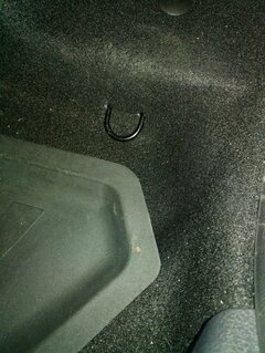

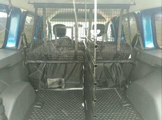

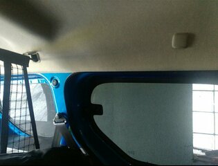

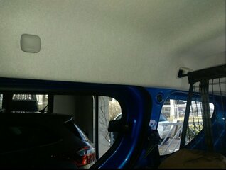

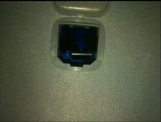

hier wie versprochen einige Bilder.
Ich hoffe sie passen so. Als Fotograf wurde ich definitiv verhungern.
Die Halterungen unten sind auf der Seite der hinteren Sitzgruppe.
Hier werden die Gurte des Netzes eingehängt und durch das umlegen der Sitzbank gespannt.

Wenn du auf die Rückbank "krabbelst" und die Lehnen oben aus kuppelst, dann siehst du die Aufnahmen für die Haken.
Einhängen und die Gurte straff ziehen.
Das Netz ist jetzt noch etwas "wabbelig".
Die Lehnen der Rücksitzbank wieder zurück und einrasten. Dadurch wird das Netz fest gespannt.
Ist exakt die selbe Einrichtung wie schon beim Opel Zafira.
Ich schau mal ob ich das halbwegs aufs Foto bekomme.

Ich habe im Dach die Vorrichtungen angebracht, was ohne Ausbau des Himmels eine Fummelarbeit ist. Aber man schafft es.
Oben links und rechts eingehängt. Unten habe ich das Netz an den Top Tether für die Kindersitze befestigt. Also keine weiteren Halteösen nötig.
