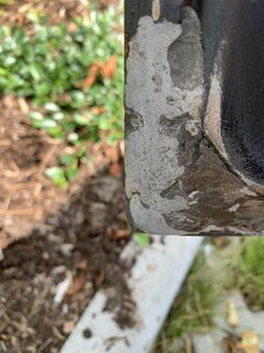

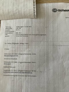

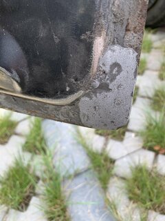

Hallo Andy, sorry für die verspätete Antwort. Ganz genau: die Prüfer von der GTÜ sind Tiefenentspannter als die vom TÜV Nord. Gestern wurden die Bremsbacken ersetzt plus zusätzlich ein neues Schloss. Es war einiges auf der to do Liste (s. Fotos ) Die Türen - s. vorherigen Beitrag - wurden von mir mit Weicon Repair Stick stahl Rekonstruiert ( s. Fotos) sieht nicht allzu gut aus ……erfüllt aber seinen Zweck für die nächsten 2 Jahre - hoffentlich - ich Klebe das später mit 3MHochleistungsdichtband ab. Wie auch immer, der TÜV Prüfer hätte mir gestern die Plakette gegeben wenn ich nicht noch das Problem mit der Airbag Leuchte gehabt hätte. Mein Schrauber las gestern den Fehler aus ( s. Foto) . Er sollte den Fehler löschen. Leider geht das nicht laut seiner Aussage. Ich sagte zu ihm das ich das Problem hier ins Forum stelle. Es gibt einige Infos dazu aus alten Beiträgen. Was würdet ihr meinen welches Bauteil defekt ist ? Mein Dacia hat keine Seitenairbags und somit auch keine Verbindungen unter dem Sitz . Ich hatte keinen Auffahrunfall. Können wir somit das Steuergerät ausschließen?
Kostengünstige Lösungen sind sehrrrrrr willkommen Danke
