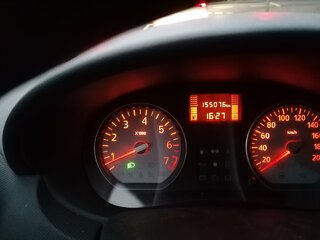

Der hier... Ja, der kommt nächste Woche neu... Kommt man nur blöd ran. Mit der Gasanlage sind da so einige Dinge verbaut, die es erschweren. Bleibt die Frage von oben oder unten heran. Eine 4 t Hebebühne ist vorhanden. Ebenso werde ich das Y Massekabel untersuchen.
Lg
Da hätte ich gerne mal ein Foto davon gesehen. 752 U/min ist der Vorgabewert der Leerlaufregulierung.
Das man sich mit so etwas beschäftigen sollte, um die zur Fehlerdiagnose erforderlichen Daten zu bekommen:
Suche - OBD2 Scanner
