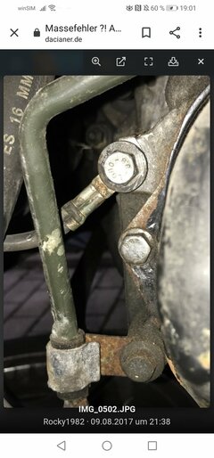

Das Massekabel, welches vom Motor zur Karosse gehen soll,wo mag man das finden?
  • #15
Wo mag das sein?
