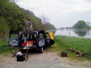

Von 2009 - 2012 hatte ich mein Fahrrad auch auf dem Dach. Mein MCV hat Reling, da drauf die Querträger. Sooooo mühsam wie Idefix fand ich das nicht ^_^ ; im Urlaub hab ich es damals täglich gemacht. Ich hab allerdings andere Befestigungsdinger: Vorderrad ab und dann die Gabel mit Schnellspanner fixieren. (Detailfoto hab ich nicht, nur diese Gesamtansicht; Halterung ist von san remo) Dann hat man nicht das Geschraube mit der Klemme am unteren Rahmenrohr.
Einen Tritt (Kiste) brauchte ich allerdings auch, um mein Fahrrad aufs Dach zu heben.
Seit 2013 transportiere ich das Fahrrad nur noch IM Auto, das ist bequemer und sicherer während der Fahrt und besser für meine künstliche Hüfte... :rolleyes:
