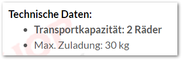

Also grundsätzlich sind die Heckträger von PAULCHEN anerkanntermaßen die besten, weil stabil und sicher. Derzeit bieten die zwar noch kein System für den Jogger an, das kann aber eigentlich nicht mehr allzu lange dauern...für den Sandero 3 gibt's nämlich schon eines:
https://paulchensystem.net/Hecktraeger/Dacia/Sandero-3::4129.html
Dass dieses System prinzipiell gut ist, bedeutet aber nicht, dass es keine Nachteile hat. Zum Einen ist es nicht ganz billig...geht bei knapp 500 Euro los und kann je nach Ausführung über 1000 Euro kosten.
Zum Anderen ist das Ding nicht mal eben spontan in 5 Minuten aufs Auto geschnallt...das dauert schon seine Zeit. Bei häufigem Gebrauch wird das über kurz oder lang dazu führen, dass man 24/7 damit herumfährt. Und so vertrauenerweckend finde ich die Heckklappenscharniere nicht, dass ich denen zwei Pedelecs anvertrauen würde.

Dann wird es wohl doch auf eine AHK rauslaufen, mit 14 Kilo pro Fahrrad wäre ich dann ansonsten ja schon nahe am Maximalgewicht.
