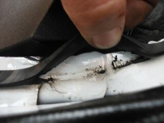

So, Auto sollte nun dicht sein.
Das Wasser drang durch den vorderen Radkasten an 2 Stellen ein, wo der Kleber nicht 100% durchgehend war. Da dafür die innere Radhausabdeckung ab muss, kann man es von Außen auch nicht sehen.
Edit - Bilder erhalten.
Man muss es quasi mit einem Spiegel anschauen und von Innen nach Außen schauen. Dort waren wohl die beiden kleinen Löcher/Risse. Wenn Wasser von Oben durch die Abflusslöcher fließt, läuft das Wasser dort auch entlang und findet dann einen Weg in das Wageninnere.
