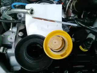

Und zwar habe ich gerade den Ölstand mit dem Ölmessstab kontrolliert. Das Ergebnis nach ca. 8000 km erstaunlich wenig Verbrauch, ca. 3 mm unterhalb der Max.-Markierung, also ok.
In dem Zusammenhang dachte ich so für mich, öffne doch auch mal den Öl-Einfülldeckel. Da konnte ich etwas cremefarbenen Kondensrückstand feststellen. Vermutlich bedingt durch überwiegend Kurzstrecke und Stadtverkehr. Hat jemand von euch auch solche Rückstände an dem Öleinfüllstutzen bemerkt?
Diesen Sachverhalt werde ich in gewissen Abständen kontrollieren.
Der Ölschlamm am Öldeckel ist normal wenn das Öl nie richtig warm wird bedingt durch Kurzstreckenverkehr, ist aber generell nicht gut auf Dauer.
Wenn der Wagen regelmäßig richtig warm gefahren wird auf Strecke geht das mit dem Ölschlamm auch zurück.
Am Wochenende mal ne größere Runde auf der Bahn fahren würde nicht schaden.
...vermutlich jeder, der auch viel Kurzstrecke fährt und nicht zwischendurch mal auf der Autobahn alles durcherhitzt bekommt. Ich verstehe die Frage nicht, oder?
Der geringe Ölverbrauch sollte heutzutage, bei den Fertigungstoleranzen, normal sein.
Die Kontrolle der Rückstände bringt nur leider wenig, man sollte vermeiden ausschließlich Kurzstrecke zu fahren und ggf. einen Ölwechsel (geht ja auch günstig) vorziehen/einplanen.

Schlammbildung am Deckel kann (!!) bei Kurzstreckenbetrieb (Motor wird nicht warm) vorkommen.
