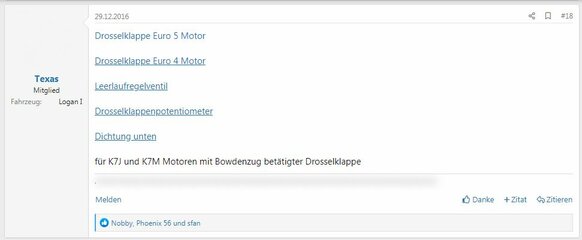

Der blaue Link in Beitrag #10 bringt dich hierhin:

Du klickst auf die blaue Schrift in der Antwort #20 und kannst dir ein Angebot aussuchen.
