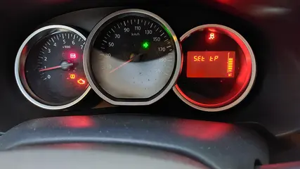

Heute früh als ich zu Arbeit fahren wollte, leuchtete auf einmal die Multifunktionsleuchte rot, die Kontrollleuchte, das Abgassystem und das ESP leuchtet dauerhaft. Wenn ich den Wagen starte, dann gibt es einen Piepton ich schätze einen Warnton.

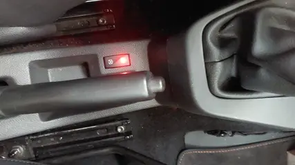

Das komische ist, der Start und Stopp Schalter neben dem Handbremsengriff leuchtet auch noch zusätzlich dauerhaft und lässt sich nicht ausschalten, wenig später leuchtete auch wieder die Luftdruckkontrolle auf. Der Wagen fährt sich als wenn er nur auf 3 Töppen fährt. Nimmt schlechter Gas an und die Leistung beim Gasgeben ist nicht dolle.
Siehe Fotos.

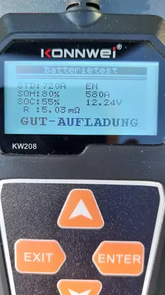

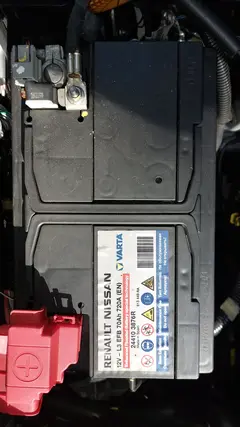

die Batterie ist vom 14.10.2017
Aber scheinbar ist sie noch in Ordnung.
Getestet habe ich mit dem Konnwei KW208 Batterietestgerät.

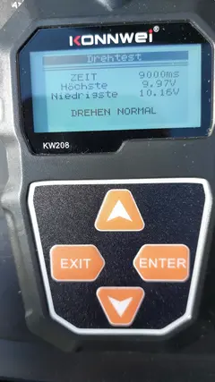

Beim Testgerät auf EFB Batterie gestellt, dann auf EN und 720A dann wie beim Gerät vorgegeben Licht 10 sec. an. Licht aus und Batterie getestet. Die Werte sehen gut aus, finde ich. Siehe Foto. Ich habe das öfters gemacht, auch beim Testen das Licht brennen lassen. War auch laut Testgerät gut.
An der Batterie kann es dann wohl nicht liegen, oder?
Auch bei laufendem Motor habe ich die Batterie getestet. Siehe Foto.

Ich habe jetzt an mehreren unterschiedlichen Stellen meine Batterie testen lassen und ich stand daneben und habe gesehen, was sie in die Testgeräte eingegeben haben. Dann muss das billige Batterietestgerät von meinem Kollegen ein Ding weg haben.
Meine Batterie ist wirklich hinüber.
200 Euro weiter für eine neue Varta-Batterie, die ich eingebaut habe.
Habe ich festgestellt, dass alle Lampen wie auf dem Foto und wie im Eingangstext beschrieben immer noch leuchten. Außer die Reifendruckluft-Warnleuchte. Wenn ich fahre und Gas gebe, dann nimmt er nur ruckeln Gas an und fährt sich wie ein Trecker auf 3 Töpfen.
War mein erster Gedanke. Wenn wie auf dem ersten Foto die höchste Spannung geringer sein soll als die niedrigste dann ist echt was faul.
