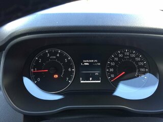

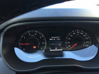

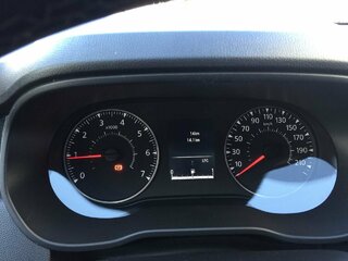

Ich habe bei Benzinbetrieb sowie bei LPG-Betrieb jeweils eine eigene Anzeige im BC mit sämtlichen spezifischen Daten wie:
Verbrauch, Reichweite, Tankinhalt und Tageskilometerzähler.
Ich habe mal während der Fahrt von LPG auf Bezin umgestellt, und danach hatte ich die für Benzin relevanten Anzeigen mit natürlich anderen Werten.

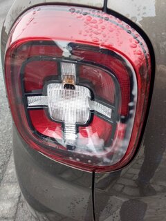

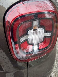

Täglich was neues... da war ich eben baff.... Feuchtigkeit in den Rückleuchten?

Kann passieren wenn die Dichtungen nicht richtig eingesetzt sind oder wenn die Kunststoffkappen nicht richtig mit der Karosserie abschließen. Manchmal hilft da (natürlich nach dem austrocknen) eine neue Einjustierung der Dichtung bzw. ein festes Andrücken der Kunststoffkappen ,
Wäre das ein Fall für den Händler...ist ja noch Neu....sollte doch jeder Duster Händler auf Garantie machen, oder?
Also wenn selbst machen...ausbauen, Fön 10 Minuten rein halten, dann neu verschließen?
Ein Hinweis aus der BA deines Duster.
Und ein entsprechendes Thema im Forum.
angelaufene Scheinwerfer ...brummendes Gebläse
Danke, war trotzdem überrrascht :)
Also die nächsten Tage einfach mit Licht am Tag fahren.....
