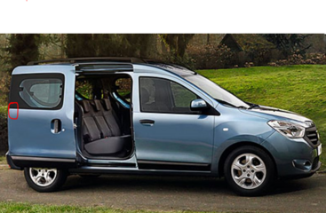

Die Eigenart einer Schiebetüre ist, daß sie kurz vor dem schließen den linearen Schwung umwandelt und die Türe in der Laufschiene an das Fahrzeug HINgezogen wird.
Deswegen nehmen auch manche zu viel Schwung und donnern die Türe ohrenbetäubend laut zu.
  • Mit der rechten Hand am Türgriff die Türe sachte zuschieben
  • gleichzeitig mit der linken Hand (2 Finger genügen auch) im rot umkringelten Bereich leicht drücken 1-2kg
und die Türe fällt fast von alleine und vor allem leise ins Schloß, weil die Druckrichtung in Richtung Fahrzeug die gleiche ist, wie die Kurve der Führungsschiene, die sich auf der selben Höhe befindet.
Niemals aber aus Versehen mit den Fingern der linken Hand das Blechende der Türe umklammern und dort drücken. :teacher:
