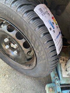

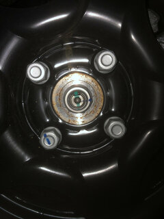

Das sind keine symbolischen Schrauben.
Das sind echte Schrauben.
Du hast es bestimmt vom Tankwart der einen kennt gehört.
Hier mal Tatsachen:
4,5J R14 ET37 4x100
Es gibt auch Felgen dafür.
Noch nicht in Alu.
