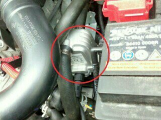

Auch wenn es etwas länger her ist und es hoffentlich noch länger warm bleibt habe ich den motorvorwärner von thermoteufel in metallausführung mit 1500watt eingebaut. Funktioniert sehr gut. Hoffe ist auf dem Bild zu erkennen.
Gesendet von meinem RAINBOW JAM mit Tapatalk
Heute früh Test bestanden. Bei 5°c ([emoji53] )Außentemperatur und 30min Laufzeit des vorwärmers kam herrlich warme Luft nach dem starten des Motors.Nach ca. 70m schaltete sich mein Auto auf Gasbetrieb um (:yes: )
Mfg
