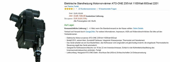

Ja, sehr gute Erfahrungen mit diesem hier:
Elektrischer Motorvorwärmer 1KW 220Volt Standheizung
Meiner schaltet allerdings bei 40°C ab, was auch ausreicht, weil der Motor nach wenigen Metern Betriebstemperatur erreicht.
(Es gibt aber auch noch stärkere.)
Danke, den von Thermo Teufel meinte ich. :yes: den werde ich nehmen.

Wenn Dann mit Pumpe. Die von Thermo Teufel zb. Sonst Null Effekt.
Der "Thermo Teufel" ist so aufgebaut wie der alte OWL-Heizer, mit dem Kaltgerätestecker.
Und um Diesem muss ein Kabelbinder "gewickelt" werden, damit eine Feder Stecker und Gerät dauerhaft verbindet...
Spritzwasser-technisch schon ein wenig fragwürdig!
