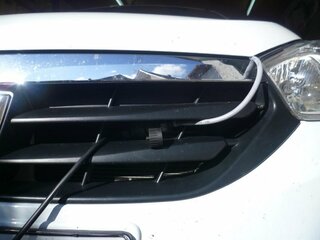

ich habe das anschlußkabel so verlegt, dass ich es auch durch die geschlossene motorhaube legen kann, falls der lodgy mal draußen stehen muss.

das stromkabel für den innenraum habe ich durch die kabeltülle vom autokabelbaum gezogen.
