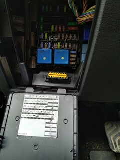

Das obere rechte Relais für die Fensterheber wird über die Sicherung der Innenraumbeleuchtung versorgt, welche an einer von der Zentralelektronik abschaltbaren Dauerplusleitung hängt. Die Minus-Speisung für die Relaisspule kommt auch von der Zentralelektronik.
Korrektur: Das obere Relais ist für die hinteren Fensterheber und wenn vorn der Fensterheber Fahrerseite keine Impulsfunktion hat.
Für vorn mit Impulsfunktion ist das Relais rechts in der Mitte zuständig.

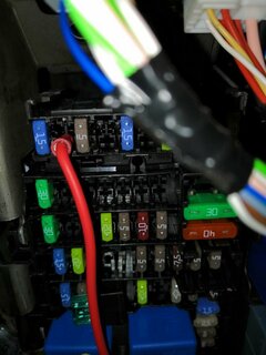

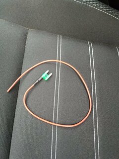

Hab mir jetzt das Kabel Mal besorgt vom Amazon Link. Aber wo ist das dauerplus. Und Fensterheber Sicherungen ha e ich 2 soviel ich sehe.
Beim Kabel - mach ich da einfach so einen flachstecker rauf und steck das dann in den dauerplus Platz?

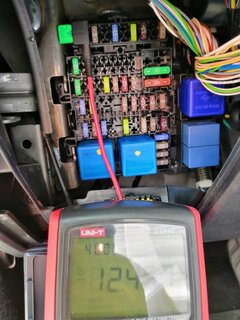

Ich habe alles in den für mich wichtigen Situationen durchgemessen und das sah auch erst sehr gut aus. Wenn Spannung gebraucht wird, ist sie da. Gemessen jeweils gegen die Masse vom Zig.Anzünder.
Habe dann die Spannung vom Sicherungshalter der AHK genommen und zum rechten Fensterheber geführt.
Leider kommt kein Stromfluss zu Stande. Erst nach ca. 5 bis 10 Minuten Funktioniert der FH dann auch ohne Motorstart. Es sieht so aus, als ob die Masse gleich mit abgeschaltet wird. zumindest so lange, bis sich alles im Wagen abschaltet. Dann scheint sie wieder geschaltet zu sein.
Hat jemand eine Idee?

Die Lösung der (physischen) Varianate des „Stromdiebgefummels“ steht hier im Thema auf Seite 1 im Beitrag 19.
Man braucht drei mal das Zusatzkabel um alle Fensterheber auf Dauerplus zu schalten. Die forderen FH sind links und rechts getrennt, erste Reihe zweite Sicherung von links und zweite Reihe erste sicherung. Für die hinteren FH ist die dritte Reihe erste Sicherung zuständig.

Foto hatte ich ja schon in meinen Beitrag eingefügt. Weiß ja, dass es ohne Bilder schwierig ist. Ich kann das ohne Bilder manchmal auch nicht nachvollziehen
Sorry hatte mich vertan. Ich meinte den linken (Fahrerseite)
(oder hat der Duster2 jetzt etwa am Fensterheberschalter auch schon ab Werk Dauerplus anliegen und das neue Dauerpluskabel ist jetzt damit verbunden? [bis zum Duster2 gibt es dort bei allen Modellen nur Zündungsplus])
Genau das ist ja das Problem um das es geht!
Beim Phase 2 lag Zündungsplus an. Nicht optimal, aber Zündung anmachen ging ja auch.
Beim Duster2 liegt am FH nur Motorplus an. Heißt: Motor starten, sonst gehen die Fenster nicht auf oder zu.
Ich habe gerade nochmal nachgemessen.
Auto öffnet sich Keyless, Fahrertür ist geöffnet, Zündung ist aus.
An der Sicherung für den FH liegt die Versorgungsspannung an (gegen Karosseriemasse gemessen), die FH funktionieren nicht.
Hieraus folgere ich, dass die Masse für die FH abgeschaltet wird.
Dauerplus von einem anderen Sicherungsplatz anzulegen ist somit wohl sinnlos, da es ja offensichtlich schon anliegt.
