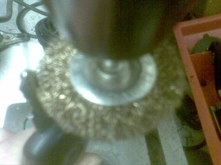

hast Du eine kleine Messingbürste zu Hause?
Egal ob eine Bürste mit Griff, oder eine mit Schaft, die man in eine Bohrmaschine einspannen kann.
vermutlich will Helmut2 darauf hinaus, den schlüsselbart mit der Messingbürste etwas "plan zu bürsten" - dat könnte klappen,- weil Messing als Oberflächenauftrag gut "schmiert" und evtl. Grate vom Schlüssel - schleifen ausgleicht...

...... weil Messing als Oberflächenauftrag gut "schmiert" und evtl. Grate vom Schlüssel - schleifen ausgleicht..
Jau, so in der Richtung. :)
Frisch gefräste Schlüssel sind meistens noch relativ scharfkantig im Zackenbereich und der neue Schlüssel scheint ja nun nicht ganz so daneben zu sein, denn er sperrt ja schon mal an der Türe.
Es fehlt demnach nur eine Kleinigkeit die ihre Ursache in einem scharfen Grat haben kann.
Falls so eine Bürste bei Andreas verfügbar ist, würde ich nur im Bereich der Schlüsselzacken bei einer Schlüsselhaltung von 45° zu der Bürste, jede Seite ordentlich so lange bearbeiten, bis sich die Kanten der Zähne absolut gratfrei anfühlen.
Das ganze auf allen 4 Seiten des Schlüssels.
An der Größe der Zähne verändert sich dabei nichts, sonder nur die Kanten werden leicht rundlich bzw. gebrochen.
Dadurch könnte ein Zuhaltungsstift im inneren des Schloßen der jetzt grenzwertig tastet und gegen eine scharfe Kante rumpelt und dort hängenbleibt, von der Schräge erfaßt und in die richtige Richtung geführt werden.
Das auf die schnelle gemachte Bild soll nur aufzeigen was ich meine und die Drehrichtung der Bürste wäre in diesem Fall rechts rum ............ also immer in Richtung Zackenspitzen.
Mit dem Handy unscharf Bildchen schießen, darin bin ich Weltmeister. :p :D
Vor dem neuen Versuch mit dem bearbeiteten Schlüssel den Schlüssel leicht mit einem Pflegeöl WD40 &Co. besprühen.
