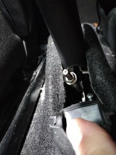

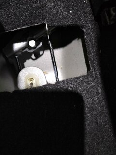

Ich nehme das Thema mal wieder auf, da ich auch die Handbremse nachstellen müsste. Wie bekomme ich dazu die Verkleidung um den Hebel schadenfrei ab, um an die Einstellschraube zukommen?
ich greife mal das ältere Thema auf.
Unser Sandero 2 hat jetzt ca. 60 Tkm weg und nun war die Handbremse dran, musste also eingestellt werden. Scheint aber wohl bei Dacia/ Renault normal zu sein. Von anderen Fabrikaten kenne ich das bei der Laufleistung nur vom hören/sagen. Gut egal ist ja kein Hexenwerk. Jetzt hält sie erst einmal wieder aber , aber sie hat schon Schrägzug. Also werde ich irgendwann mal hinten die Trommeln aufmachen müssen. Hinterräder laufen aber gleichmässig schwer bei gezogener Handbremse mit 2 Zähnen. Alles irgendwie komisch.
Bei 5 Zähnen passt es super, ob Schrägzug oder nicht.
Gruss
Steffen
