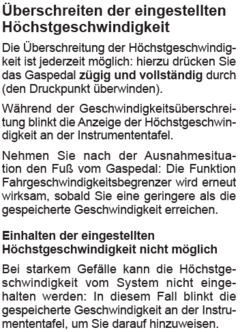

Hallo, mein erster Beitrag:
Ich bin gestern mit einem Lodgy Probe gefahren. Den Geschwindigkeitsbegrenzer habe
ich an der Mittelkonsole eingeschaltet. Mit der Plus-Taste (links am Lenkrad) die Geschwindigkeit auf 90km/h
eingestellt. Ich konnte aber ganz normal über die 90 km/h beschleunigen, allerdings hat im rechten Rundinstrumentdie 90 geblinkt. Der Renault-Autohausverkäufer sagte mit hinterher es sei alles in Ordnung,
ich hätte das Gaspedal halt bis zum Anschlag durchtreten müssen ... :blink:
In der Betriebsanleitung und auch hier im Forum liest sich das allerdings irgendwie anders ?!
Da das Fahrzeug in einem 1A Zustand ist (Quasi neuwertig) und es auch preiswert ist, habe ich
es bereits gekauft. Jetzt verunsichert mich diese Geschwindigkeitsbegrenzer-Sache.
Fahrzeug steht ja noch beim Händler (150km entfernt), da ich erst in einer Woche einen Termin beider Zulassungsstelle bekomme (Corona :angry: ).
Jetzt muss ich wohl noch mal beim Verkäufer nachhaken.
Könnte mir einer von euch mit wenigen Worten beschreiben, wie der GB richtig angewendet wird?
Mit Dank an den/die Antwortenden
Grüße von Jakobus

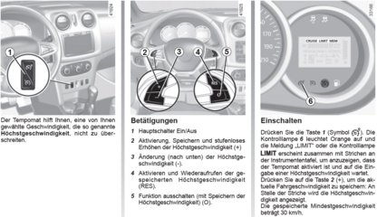

Das steht dazu in der Bedienungsanleitung:
Traf eine der beiden Situationen zu?
Oder grundsätzlich: hast Du Dir das Kapitel zum Geschwindigkeitsbegrenzer durchgelesen? War der Limiter aktiviert?
Danke für die schnelle Antwort.
Den Limiter hatte ich über den Schalter an der Mittelkonsole eingeschaltet.
Von einem Druckpunkt am Gaspedal hatte ich nichts gemerkt - vielleicht war's aber auch die
"Probefahrtsituation" mit Frau und Kindern im Auto ...
Ich rufe den morgen mal an und bitte ihn, das nochmal zu überprüfen.

Das Kapitel Tempomat passt auch nicht ganz, da der 2013er Lodgy mit dem TCe 115 nur den
Limiter hat (die beiden Schalter links am Lenkrad, rechts hat der keine).
Vielleicht ist der Kick-down ausgeleiert? Beim nächsten Mal mit Halbgas der eingestellten Geschwindigkeit nähern und mal schauen, ob er dann reagiert. Du schreibst ja, die Geschwindigkeit hätte geblinkt. Also war das System aktiv und hat das ausnahmsweise Überschreiten wegen zu schnellen und zu tiefen Gaspedaldrucks angezeigt.
Vielleicht hab ichs auch "zu gut gemeint",
Probefahrt halt
