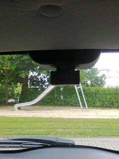

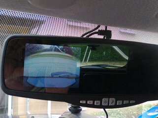

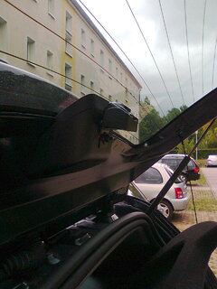

ich kann Dir nur Erfahrungen von mir mitteilen. In Gegensatz zu Dir fahr ich einen Duster. Das Problem war aber identisch - ich wollte eine Rückfahrkamera.
Vor meinem basteln hatte ich folgende Überlegungen: die Kamera über das MediaNav anzuschließen wäre zwar gut (größerer Bildschirm und besserer Blickwickel), aber es war nur komplizierter lösbar. Desweiteren fand ich den Orginal-Rückspiegel im Duster sehr klein.
Und zum dritten hatte ich auch wenig Lust überall im Auto Kabel zu verlegen und zu verstecken.
Schließlich fand ich das hier: http://www.amazon.de/gp/r.html?R=3C...t/B004VW9J32/ref=pe_23451_44177201_em_1p_0_ti
Eingebaut war es dann relativ einfach. Ich habe mal versucht ein paar treffende Bilder einzufügen, vielleicht helfen sie Dir.
P.S. Die Kamera sitzt hinter der Heckscheibe. Achtung: Bei Nachtfahrten blenden die intergrierten Scheinwerfer der Kamera. Bei mir habe ich sie daher abgeklebt. Zum einen fahren ich nur noch selten Nachts, zum anderen reichen nachts der Rückfahrscheinwerfer für ein gutes Bild vollkommen aus.
