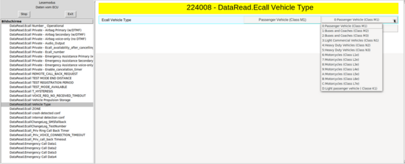

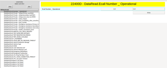

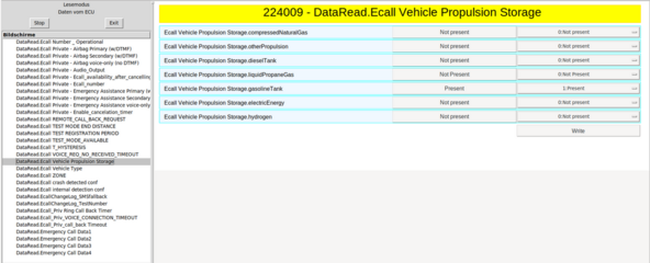

Anhang anzeigen 149541 Anhang anzeigen 149542 Anhang anzeigen 149543
Das sind die Einstellungen bei einem Sandero III Eco-G von 2021. Die Information "Autogastank eingebaut" (Ecall Vehicle Propulsion Storage.liquidPropaneGas) wird nicht mit gesendet.
Dafür gibt es die Rettungskarte für die Fahrersonnenblende ;-)
