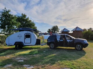

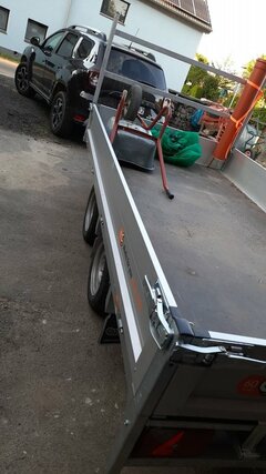

Die Hubraum-armen 1.3L Motoren wollte ich nicht haben, bin deshalb sehr froh einen 1.6L gekauft zu haben. Der SCE115 ist nach dem aktuellen Motorupdate generell sehr spritzig geworden, auch im Anhängerbetrieb. Wir fahren mit dem Sauger einen Humbaur Alumaster 1500Kg und einen Saris PL mit 2700Kg. Beides keine Problem, der größere Saris kann vom Gewicht natürlich nicht vollständig beladen werden. Hauptsächlich werden Holz und Astwerk, sowie Schuttgüter wie Sand, Betonkies und Splitt transportiert. In der Nordeifel haben wir viele Berge, teilweise zwischen 200müNN bis hin zu 800müNN. Ich kann nach 2 Jahren aus Erfahrung sprechen, das gegen die Zugleistung des Saugers nichts einzuwenden ist. Das Fahrzeug hat dank der Geländefähigen Getriebeübersetzung ein super Anzug, bei 12% Steigung macht das Fahrzeug immernoch nicht schlapp.Bild1.jpg
