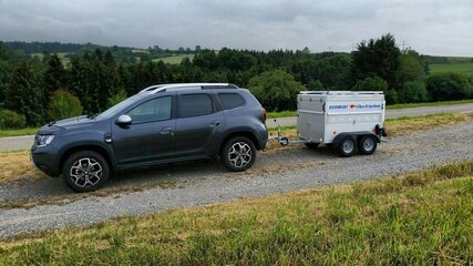

Habe gestern meinen 260 Kg schweren oder leichten Hundetransportanhänger aus dem Schwarzwald (830 Km) abgeholt. Er ist hinter dem Fahrzeug absolut nicht zu merken, weder bei 12% Steigung oder auch Gefälle. Wo er sich nur bemerkbar macht ist an der Tankstelle. Sind ca. 2.5 Ltr Mehrverbrauch. Aber alles im Rahmen wie ich finde.
Für den genauen Spritverbrauch unten auf das Bild in der Signatur klicken.
