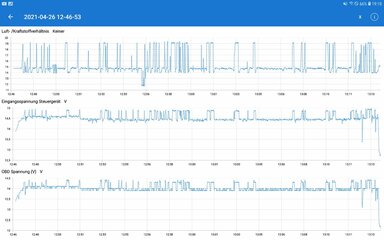

Bei keiner meiner Aufzeichnungen, wo der Leistungsverlust auftrat, ist eine Reduzierung der Bordspannung Richtung 12V festzustellen.
Geloggt wurden :Eingangsspanung Steuergerät und Spannungsversorgung OBD.
Im Anhang 2x Screenshot, der Leistungsverlust trat immer auf wenn das angeforderte Gemisch auf 12 abgesackt ist.
Gehe ich richtig in meiner Überlegung das dann das Gemisch so fett ist das der Motor signifikant an Leistung verliert?

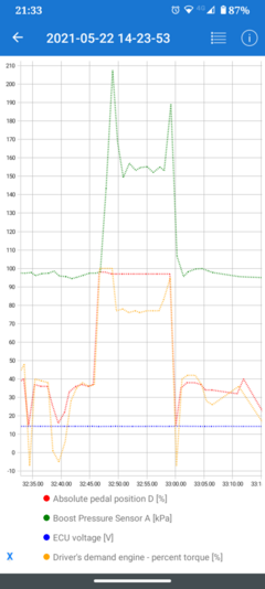

Bei mir Boardnetzspannung gemäß OBD ist stabil. Heute habe ich Momentverlust noch einmal registriert. Bei Autobahn es war 7-Sekunden lang Momentverlust wärend Beschleunigung. Gaspedal voll, aber Torque Demand und Ladedruck reduziert.
Wie ist deine Zeitscala? Wenn ich das richtig sehe hast du über einen Zeitraum von ca 0,55sekunden den druckverlust. Das würde nicht den Zeitraum von 7sekunden umfassen.
Logge doch mal alle Sensoren, Ich mach das mit Carscanner.
Druck- und Momentverlust haben zwichen 32m50s und 32m57s passiert. Zeitscala ist in Minuten und Sekunden ab dem Moment, in dem die Zündung eingeschaltet wird. Kann ich auch Rohmessungen hochladen, zirka 96 Kanale.
