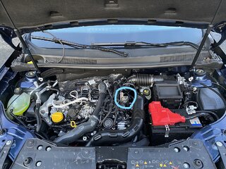

weil´s hier nicht weitergeht. Ich habe das Problem auch sporadisch. Gefühlt nach der 1. Inspektion. Ob ein Update für den Motor gemacht wurde bezweifle ich. Die Inspektion erfolgte in einer freien Werkstatt, der Inhaber der Werkstatt bei mir im Nachbarort. Der hat mir den Wagen bei einem Händler in NRW besorgt. Sozusagen der Mechaniker meines Vertrauens, bei dem ich alle Fahrzeuge reparieren lasse. Nachbarschaft halt. Die Leistungsabbrüche habe ich vor allem im 5. Gang wenn ich mal durchtrete, meistens so bei 3300-3500 U/min. Ich habe mal im Motorraum einen kleinen losen Schlauch entdeckt, den ich dann wieder auf den dazugehörigen Gegenpart gesteckt habe. Der geht da auch ziemlich leicht ab. Ich will damit sagen, dass das Niemand absichtlich gemacht hat, sondern es durchaus von selbst passiert sein könnte. Hatte danach gehofft das es das war, doch leider war es das nicht. Bei der nächsten Inspektion wird mal ganz genau nachgeschaut, kann ja nicht so bleiben. Reproduzieren konnte ich es leider noch nicht, war ja auch irgendwie klar. Immer dann wenn es länger nicht auftrat und man meint man könnte mal Irgendjemandem zeigen wo der Frosch die Locken hat, ja, dann kam der Leistungsabbruch. Bravo.
Ansonsten sehr zufrieden, aber das macht halt dann auch keinen Spaß. GrüßeDuster 2 Schlauch.jpg

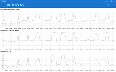

Da es nicht möglich ist das Verhalten zu reproduzieren(kein Eintrag im Fehlerspeicher,keine Kontrollleuchte) habe ich mit Carscanner viele Fahrten aufgezeichnet(die Sensorenwerte die übers OBD lesbar sind).
Bei 4x in denen der Fehler auftrat, zeigte der Wert der das "Angeforderte Luft/Kraftstoffverhältniss" angibt während des Leistungsverlusts einen Wert von 12 an. Sollte um 14,7 liegen. Damit läuft der Motor theoretisch zu fett.
Der Turbodruck fiel nur 1x ab.
Bei der letzten Aufzeichnung habe ich gesehen das die Werte Lamda1 Bank1 kurz vorher abfallen.
Ich hab das Datenmaterial mal der Werkstatt aufbereitet und mitgegeben, evtl hilft es ihnen den Fehler zu beheben.
Leider höre ich immer das sie nur was machen können wenn der Fehler im Steuergerät anliegt.
Ich häng das Bild mal an. Da sieht man an der linken Seite, in der ersten Kurve das abfallen der Gemischanforderung.
Grüße

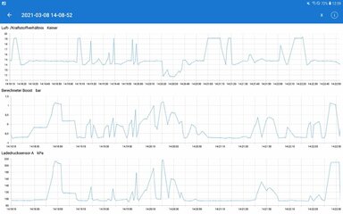

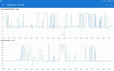

Ich habe mir aufgrund von Vertals PDF meine Aufzeichnungen nochmal angeschaut, siehe Bilder.
Bei den zwei Fahrten trat der Fehler ca 14.20Uhr auf. Einen deutlichen Ladedruckabfall sehe ich da nicht.
Was interressant ist das es sowohl 130Ps sowie 150Ps Motoren betrifft.

  • #11
Unser Duster bekommt jetzt neue Injektoren. Ich hatte allerdings, zusätzlich zum sporadischen Leistungsabfall, auch ein ruckeln in verschiedenen Drehzahlbereichen und eine schlechte Gasannahme bei kaltem Motor bemängelt. Wir werden sehen........
Mich würde interessieren wieviel und welche Fahrzeugekonfigurationen davon betroffen sind.
Unser Duster:
Produktionsland :Rumänien
Produktionsmonat:07/2019
Leistung 150Ps
2Wd
Viele Grüße
