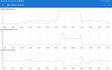

Ich habe mir die Aufzeichnung angesehen die du oben schon mal gezeigt hast.
Den "Druckverlust" am Turbo sieht man gut. Im beinahe gleichen Zeitraum ändert sich die Anforderung des Luft kraftstoffgemischs auf 12. Siehe Bild.
Ich gehe davon aus das das Gemisch den Leistungsverlust verursacht.
Ich denke das die Motoren, wenn das Gemisch auf 1:12 angefettet wird, einfach zuwenig Luft bekommen um eine saubere Verbrennung zu haben.
Ich bin aber nicht besonders in Motorentechnik bewandert, habe jedoch gesehen das die Anforderung des Gemischs auf bis zu 18 oder 19 steigt wenn ich Leistung abverlange.

Danke, Frank,
Habe ich die das Gemisch nicht analysiert. Mir war wichtig, dass "Torque demand" wird mit vollem Pedal reduziert. Danach bzw. Ladedruck reduziert wird. "Torque demand" könnte mit Autogetriebe vom "Transmission control unit" durch Schaltung oder vom ESP reduziert wird. Aber habe ich keine Idee, was könnte auf Asphalt mit Handschaltgetriebe im 4 Gang passieren.
Morgen hat mein Händler der zweite Versuch. Er nimmt dass Auto dieses Mal für drei Tage das Defekt zu replizieren, weil bei mir dass nur einmal in 1-2 Tage passiert. Wenn kann er nicht reparieren, wollte ich meines Garantiewagen tauschen...
