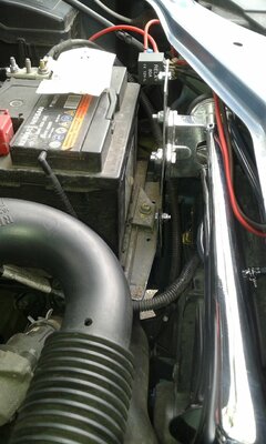

Der tüv hat sich die Einbauanleitung durchgelesen und nicht Bemängelt da sie noch im Zulässigen Bereich ist

Zur Ursprungsfrage: Die Fanfaren müssen eine Zulassung für die StvZO haben. Bei PKW sind die durchaus beliebten Druckluftfanfaren mit Tonfolgen nicht zugelassen. Ich habe gesehen, daß teilweise Verkäufer im Netz die Unterscheidung treffen mit oder ohne Zulassung.
§ 55 StVZO - Einzelnorm
Fanfahre bei LZ Parts Gekauft ,im Netz ist es fast unmöglich eine 2 klang Hupe mit Zulassung zu erwerben
