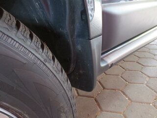

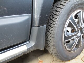

ich habe mir inzwischen hinten welche hingemacht. Nun denke ich mir dass es vorne auch nicht schlecht wäre.
Bin mir aber unsicher geworden ob er nicht von Werk aus schon welche da hat.
Zumindest eine Miniaturausführung. Siehe Bilder.
Welche würdet ihr mir da empfehlen ??? Die hinteren sind von PhilTrade und passen recht gut.
Oder soll man es so lassen ?? Aber wie man auf den Bildern sieht kommt der Schmutz schon an den Seiten hoch.

ich hab mir vorne und hinten welche von der Werkstatt anbauen lassen. Bin der Meinung das es nicht viel gebracht hat. Vom Aussehen hat es was gebracht. Aber das ist ansichtssache.

ich habe vorne und hinten die Schmutzfänger vom "ehemaligen" Sondermodell "Destination" (allerdings an einem Phase I). Damals bei lzparts besorgt.
Die Hinteren verringern eindeutig die Schmutzmenge auf Heckklappe und Stoßstange. Die Vorderen sind nicht ganz so wirksam, aber dennoch werden die Seiten nicht mehr ganz so voll geschleudert wie zuvor.
Catweazle660
Es hängt davon ab, was du erwartest. Diese mächtige "Spray"-Wolke bei nasser Fahrbahn, die aus den Radkästen hervorquillt, kannst du natürlich nicht mit einem Schmutzfänger da unten/hinten verhindern. Das Wasser wird einfach durch Fahrtwind und das Reifenprofil hochgeworfen und verwirbelt, der riesige Radkasten tut sein übriges. Dabei wird das ganze Auto natürlich angeschmutzt und bekommt diesen typischen Schmuddelfilm.
Was der Schmutzfänger aber recht deutlich minimiert ist das Nachhintenschleudern von Matsch und Steinen auf Feldwegen oder auch ganz normal auf der Straße. Und das ist meines Erachtens viel wichtiger, da die Duster-Vorderräder ja ziemlich präzise auf die hinteren Kotflügelbacken zu zielen scheinen.

Also ich habe mir die jetzt auch bei LZPARTS bestellt. Lt. deren Abbildung passen die sogar auf die Abdeckung drauf mit den Original Schrauben.
Mal sehen. Stelle dann mal ein Bild rein.

Geschafft. Heute montiert. Super passform. Konnte die vorhandenen Schrauben benutzen. Nur unten ein kleines Loch ins Plastik vorgebohrt und mit einer Blechschraube mit Unterlegscheibe und da die 4te Schraube angebracht.
Gefällt mir gut und ich hoffe dass es auch was bringt.
