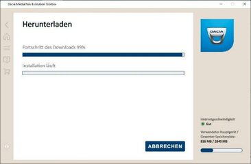

Der Download in der Toolbox startet und bricht jedes mal bei 99% ab.

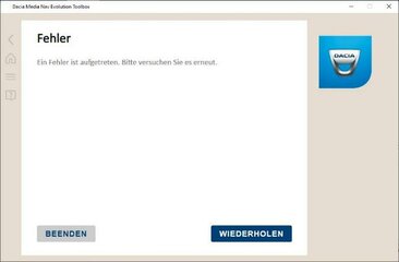

So sieht das dann aus:

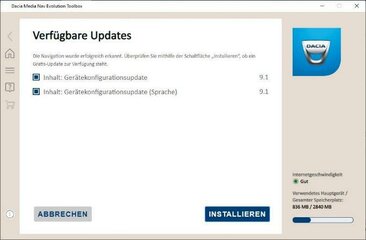

Ich habe das selbe Problem, das liegt am "Sprache" update (mann kann das ausharken und das andere erstmal installieren)

Habe die selbe fehlermeldung update bricht immer wieder ab.
Habe das seit freitag den 29.5.20.
Habe die toolbox deinstaliert neu gedownloadet und instaliert immer noch selber fehler, Die sprachen datei für version 9.1.
Scheint ein allgemeines Problem zu sein. Hab dieselbe Fehlermeldung. Heute erst probiert. :think:
Fehlermeldung kommt auch bei mir, und zwar wenn die "Installation" dran wäre. Versuch wäre noch, den Stick im Fahrzeug neu mit den MediaNav-Daten zu bestücken.
Auch schon versucht vorher den stick neu formatiert und gerätainformation neu gezogen vom Navi ( Fingerprint) und nix selber Fehler.

@Bberndt0: Danke, diese Teillösung reicht fürs erste, aber irgendeine Existenzberechtigung wird das Sprache Update doch haben, weshalb ich weiter auf Lösungen hoffe.
