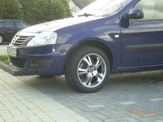

na ja , eine günstige und einfache Alternative wäre wohl ein Rad der Größe 7J x 17 mit Et von 38 mm ,dadurch auch keine Auflagen. denn Kanten umbördeln bei einem Neuwagen ( Rostbildung ? dann Garantieprobleme etc)
oder auch nur 6,5J x16 oder 7J x 16 wäre auch ne Möglichkeit !
Vieleicht diese ? ist wohl nicht der absolute eye catcher, aber werde Dir erst mal über den Durchmesser klar !

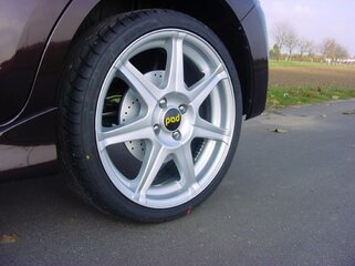

Autec Opal 7,5 16 Zoll Et 35 kein Problem mit 205/ 50
Ich denke die 17 Zoll mit 215 macht auch kein Problem für Tüv.
Unsere Auto haben nur nicht so viel leistung das die Kisten ab einer Gewissen Masse an den Rädern immer langsammer werden und der Spritverbrauch steigt !
