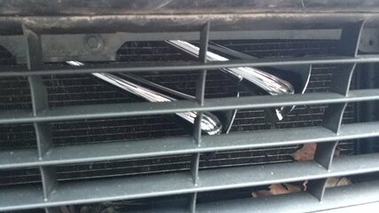

habe die Fanfare für ca. 80 € einbauen lassen. Autowerkstatt in Magdeburg.
Horn wurde hinter dem Stoßfänger vor dem Luftfilter eingebaut. (Laienbeschreibung).
Viel Erfolg!
