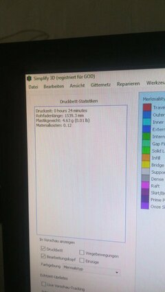

Beim Erstellen der Druckdatei für 2 Domlagerkappen aus dem oben verlinkten Entwurf wird mir angezeigt, dass für beide Kappen zusammen knapp 14 Gramm Material verbraucht wird incl. notwendiger Stützstrukturen. Als Druckzeit gibt das Programm knapp anderthalb Stunden aus. Bei einem Materialpreis von ca. 24,- € für 1 kg PLA ergeben sich daraus Kosten von rund 34 Cent für das Filament. Wenn ich für den Strom großzügig nochmal rund 15 Cent schätze, dann macht das in der Summe rund 50 Cent Herstellungskosten für beide Kappen.

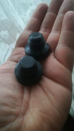

Die Frage ist allerdings, wie gut und dauerhaft diese Kappen halten, denn sie werden ja wohl aufgeklemmt und da PLA so gut wie gar nicht elastisch ist, frage ich mich, wie fest sie klemmen.

Ich empfinde den Sitz als recht stramm. Da du vom "Fach" zu sein scheinst, weißt du aber bestimmt auch, dass das je nach Drucker, Einstellungen usw. variieren kann...
Sollten sie nicht halten, hatte ich schon die Idee eine Version mit Gewinde zu designen, welche dann wirklich aufgeschraubt werden kann. Solange die aktuelle Version hält, sehe ich dazu aber noch keine Notwendigkeit :)

Keine schlechte Idee, zumal man in PLA gut Gewinde schneiden kann. Dazu müsste bei der kappen-Druckvorlage der obere Teil, der über die Schraube geht, verlängert und sein Innendurchmesser so verkleinert werden, dass man das betreffende Gewinde mit einem Sackloch-Gewindeschneider hinein schneiden kann. Da es sich hier um einen größeren Schraubendurchmesser handelt (wie groß genau, kann nicht messen, da mein bestellter Logan erst noch geliefert werden muss) sollte man auch die Wandstärke und ggf. die Füllung in den Druckeinstellungen entsprechend anpassen damit genug "Fleisch" für die Gewinderillen vorhanden ist.
