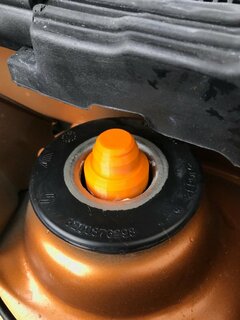

wie vielleicht einigen bekannt ist, hat Dacia beim Duster an den Domlagerkappen gespart und keine angebracht. Leider sammelt sich genau dort oft Wasser und/oder Schmodder, was dann dazu führt, dass über kurz oder lang das Schraubgewinde und die Mutter festrostet und vergammelt.
Jetzt kann man natürlich für fast 4 € + Versand die bekannten Domlagerkappen von LZ Parts kaufen, die sicherlich verlässlich ihren Dienst tun.
Wer aber in Besitz eines 3D Druckers ist (oder jemanden kennt, der jemanden kennt, der ... :rotate:) kann sich die Kappen in kurzer Zeit selbst und billiger drucken.
Fertige Vorlagen gibt es hier: Dacia Duster 2018 Dumper Cup by tittopower (nicht mein Entwurf)
Ich habe mir den Spaß gemacht und mir gleich zwei Stück in Orange gedruckt (farblich am passendsten an Taklamakan-Orange dran :D)
Da das Material PLA nicht unbedingt als sehr witterungsbeständig gilt, lasse ich mich überraschen wie lange sie halten, aber ich bin positiv gestimmt... :dance: Auf jeden Fall einen Versuch wert!
Wichtig: nicht mit dem Fett unter der Kappe sparen ;)
Viel Spaß beim Drucken :prost:

danke für den Link!
Die lasse ich kommende Woche drucken.

Aber ich glaube die Kosten sind trotzdem höher als wenn man sich die Kappen selbst druckt. Oder man kann sie dem freundlichen kostenlos aus den Rippen leiern :D
Für jemanden ohne 3D Drucker eine gute Alternative :)
Ab und zu sucht man auch einfach nur IRGENDWAS, das man drucken kann. Besitzer eines 3D Drucker werden mir sicherlich zustimmen :D

richtig,
hier im Forum war irgendwo mal eine Anleitung zum Selbstbau.
"kappe eines Deospray auf die richtige grösse abschneiden, mit Schmierfett füllen und drauf drücken"
Ich hab die Schutzkappen von einer Spraydose genommen.
Keinerlei Extrakosten.

Da es keine modellspezifischen Kappen für die anderen Modelle zu kaufen gibt, gehe ich davon aus, dass die Kappen überall passen.

ok. ich hab auch welche, der Optik wegen. :whistle: (Rost kann man auch nur durch Fett fernhalten)
