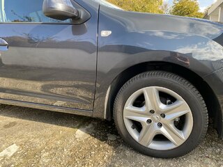

Ich habe mit jetzt die Fulda neu für meinen Sandero geholt, wollte mal die 195/55-16 ausprobieren auch wenn die etwas teurer sind als die 205er die ich im Sommer fahre.
Die 185er Serienbereifung war irgendwie keine Option da die einfach zu klein aussehen.
und wozu soll das jetzt gut sein bzw. was versprichst du dir davon?
Versteh ich nicht, wenn ich meine Reifen auf dem Wagen anschaue, seh` ich die immer von der Seite und nicht von vorne und die 185er sind halt a bisl schmäler aber net kleiner.
