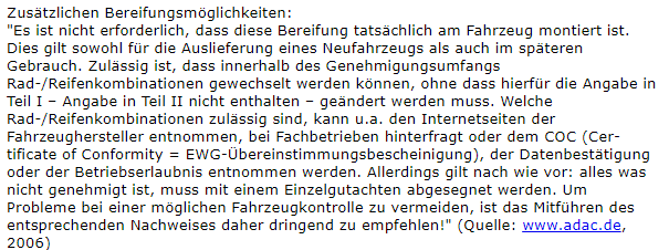

Im Fahrzeugschein steht bei mir zwei mal die Grösse: 195/55 R16 91H
Wie ich jetzt aber im Forum erfahren habe sollte auch die Größe 185/65 R15 88T gehen. Nun habe ich auch in meine Zulassungsbescheinigung Teil 2 geschaut und hier ist auch unter 52 diese Größe gelistet.
Nun meine Frage:
Darf ich die Größe 185/65 R15 auch verwenden oder muss ich sie im Fahrzeugschein nachtragen lassen? Oder hat das Amt bei der Erstellung des Fahrzeugscheins ein fehler gemacht?
Danke euch und Gruss
Wenn die Reifengröße im CoC eingetragen ist, braucht sie nicht in der Zulassungsbescheinigung eingetragen sein.

Kann sein, es steht eine 40 dabei. Exakt sind folgende Einträge im COC zu finden
Punkt 35
1: 195/55 R16 (91) H 6.0 j 16 - 40 (C1)C
2: 195/55 R16 (91) H 6.0 j 16 - 40 (C1)C
und
Punkt 52
195/55 R16 (91)H, 6 J 16-40
185/65 R15 (88)T, 6 J 15-40
Ist die 40 dann die Einpresstiefe? War für mich so nicht ersichtlich.
Mit dem Ausschlussverfahren, die 6J ist dann die Felgenbreite, oder?
