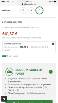

Hallo. Hier hätte ich bitte auch eine Frage: wenn in der ABE die entsprechende Reifengröße aufgeführt ist und auch die Felgen eintragungsfrei sind, muss dann trotzdem der Reifen eingetragen werden?

Hallo nochmals zusammen - ich habe eben gerade mit dem TÜV telefoniert:
Wenn in der ABE die Zulassung für die größeren Kombinationen aufgeführt sind UND dort auch die Freistellung von der Eintragung in die Papiere aufgeführt wird (so ist es im bebilderten Falle oben, Dacia Lodgy Stepway..für Aronal-Felge), dann entfällt das Eintragen!!!
...auch wenn in der COC diese größere Kombi nicht gelistet ist! Aber wie geschrieben eben nur dann, wenn die ABE mit dem Zusatz "Freistellung von der Eintragung in die Zulassungsbescheinigung Teil 1" versehen ist.:)
