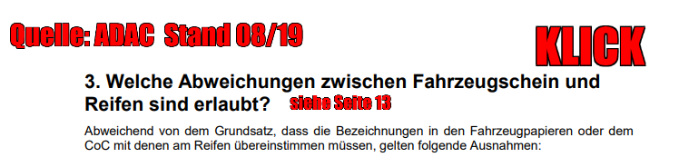

Ich verstehe nicht, was im COC unklar ist.
Die Grössen, die da stehen sind definitiv für Dein Fahrzeug, ohne weitere Eintragung zugelassen. Wobei höherer Last- und Geschwindigkeitsindex immer geht.
Zumindest für den Geschwindigkeitsindex kann ich auf folgende Regelung verweisen (Aufkleber):
Winterreifen und Höchstgeschwindigkeit @ ReifenDirekt.de
Bei der Traglast habe ich ohne große Recherche einfach die XL-Variante meines Winterreifens bestellt und das war dann automatisch 91 H. Wir könnten sogar T fahren, dann aber mit diesem Aufkleber im Sichtbereich.
Das geht wohl in D ........... aber in I gibt es bei niedrigerem Index als in den Fahrzeugpapieren steht Probleme (mein Wissensstand). da hilft der Aufkleber nix.
Ob die Regel für Abweichungen nur in Deutschland oder in der ganzen EU gilt, müsste im EU-Recht gesucht werden.

Laut der EU-Richtlinie 92/23/EWG Anh. IV Nr.3.3.1 und 3.3.1.1 i.V.m. Erlass Bundesministerium Az. S33/50 Ver. 2004 vom 02.08.2004 sind nur Reifen notwendig die dem tatsächlichen Lastindex des Fahrzeuges entsprechen.
Hoffe damit geholfen zu haben.

Hat jemand eine verlässliche Aussage bezüglich der Traglastangaben und Geschwindkeitsangaben?
Laut meiner Recherche sind maßgeblich für die Reifenwahl die halbierte, maximale Traglast des Autos (Dokker VA 945kg, HA 1005kg) und die angegebene Höchstgeschwindkeit vom Fahrzeugschein (Dokker 189km/h).
Das würde für mich bedeuten:
Lastindex:
Höchste, maximale Achslast geteilt durch 2 = 502,5kg
-> somit Reifen mit LI ab 85 (515kg) bzw. den nächst höheren in der verfügbaren Reifengröße
Geschwindkeitsindex
Vmax 189km/h -> somit Reifen ab T (190km/h), da ab 2014 keine Toleranzen mehr auf aufgeschlagen werden; besser aber ab H (210km/h)
Somit dürfen die zulässigen Reifen nach meiner Auffassung nach vom COC abweichen, wenn man die zuvor genannten Werte nicht unterschreitet. Kann das jemand so bestätigen?
Grund: Ich möchte die 16“ Räder im Winter fahren, aber mit 91V ist die Auswahl stark beschränkt und auch teurer als zum Beispiel mit 87H oder 91H.

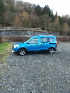

Hallo, ich habe das gleiche Dokker Model und das selbe Problem.
Ich habe mir Allwetterreifen der Größe 195 55 16 (91)H anstelle V bestellt und montieren lassen.
Fahren darf ich die jetzt wohl wenn ich richtig verstanden habe.
Aber muss ich dann trotzdem noch einem Max 210km/h Aufkleber anbringen?
Das wird dann doch etwas albern.
Gruß Uli
Wenn dein Dokker die 210 KM/h ( serienmässig) überschreitet, solltest du über einen Aufkleber nachdenken!
Freier Fall zählt aber nüscht... ;)
