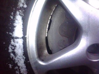

Vorsicht beim Wechsel von Stahl- auf Alufelge, da kann es trotz gleicher Felgen- und Reifenabmessungen bei der großen Bremsscheibe recht eng werden:
