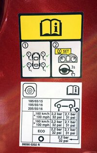

upload_2018-1-5_14-4-59.jpeg Leider ist die Mehrheit zu faul oder unfähig eine Bedienungsanleitung zu lesen. Man weiß ja alles !!! Ist der obere Sticker in der Tür hat er ein passives System. Was soll denn Dacia noch machen? Das obere Symbol (Buch mit Ausrufezeichen) deutet doch daraugf hin das man eben auch mal lesen sollte. Ist nur der unter Sticker drin hat der Dacia ein aktives System und braucht Sensoren in den neuen Rädern. (Winter oder Sommer oder Ganzjahresreifen) Man Man Man ist das soooo schwierig zu verstehen?
Ein Unding ist das sich Dacia nicht an die üblichen verständlichen Ausdrücke hält. Ob es sich da um Übersetzungsprobleme handelt oder Unwissenheit (Verkäufer sind auch keine Techniker und Bürolinge erst recht nicht!!!) ist für einen Kunden nur ärgerlich.
Ja :D
Ich habe z.B. nur den unteren Aufkleber. Aber keine Sensoren. Also ganz anders als du es grad beschrieben hast.
Natürlich ist das so weil ich einen LKW Dokker habe der gar kein RDKS hat zum Glück. Das weiss ich. Wusste das der Reifenhändler oder hatte drauf geachtet? Nein. Wusste er nicht und hat 4 Sensoren zu den Winterrädern dazu bestellt, die er sich dann an die Wand hängen konnte weil ich sie nicht haben wollte noch brauchte. Vielleicht hat er auf den nicht vorhandenen Aufkleber geachtet?
KLARTEXT Aufkleber!!! SENSOREN nötig? JA / NEIN.
Das kryptische Aufkleber Ding in der Tür kann man als alles mögliche deuten aber als klare Aussage auch nicht. Da nützt mir die Anleitung auch nichts. In meiner Anleitung steht z.B. meine "nicht RDKS Version" gar nicht drin weil die Anleitung ein universelles für alle möglichen Austattungen gedrucktes Ding ist.

Da ja heute die Masse der Menschen nur noch mit Bildersprache ( APP's und Emojis ) was anfangen kann mal der Versuch einer Übersetzung: Ist der auf der Tabelle angegebene Luftdruck ok. dann im Menu den Punkt set TB auswählen und die Taste solange gedrückt halten bis das Blinken der Anzeige aufhört. Ach Mist....das steht ja so in der Bedienungsanleitung! Der Aufkleber ist ein Hinweis und hat keine rechtliche Funktion. Die rechtlichen Fakten muß man mit seinen HIRN abhandeln. upload_2018-1-5_14-45-11.jpeg
