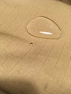

Vielen Dank, die Küche ist wirklich gut geworden.
Das Dachzelt habe ich ohne darin zu schlafen bei Regen in der Einfahrt aufgebaut und über Nacht stehen gelassen.
Es ist absolut dicht! Das Zeltmaterial ist aus 35% Baumwolle und 65% Polyester. Die Wassersäule wird mit 9000mm angegeben.
Bei diesem Material kommt es bei langen und starken Niederschlägen vor, dass sich das Zeltmaterial vollsaugt. Wenn man die Zeltwand oft berührt, kann es passieren, dass dann die Hand nass wird. Aber es tropft nichts!!! Dies wurde im Internet so beschrieben, wobei ich diese Erfahrung noch nicht machen konnte. Wie schon geschrieben, meines war bisher 100% dicht. Alles eine Frage der Pflege und Wartung...
Das Überdach ist aus herkömmlichem Zellstoff und zu 100% aus Polyester. Dies soll verhindern, dass bei Wassersäcken und bei extremen Regen vielleicht mal ein Tröpfchen von den beinahe waagerechten Dachflächen abtropft.
Bei den aufgestellten Seitenfenstern ist es wurscht, da das Wasser eh draußen abtropfen würde.
Bei regelmäßiger Pflege wird’s keine Probleme geben. Abgesehen vom
Überdach besteht das Zelt aus schwerem und extrem soliden Material. Nicht zu vergleichen mit dem Stoff, aus welchem die herkömmlichen Zelte hergestellt sind.
Der Begriff „Segeltuch“ passt perfekt. Baumwollmischgewebe mit gitterförmiger Verstärkung. So hat man viele Jahre Freude mit dem Zelt.
Chris
Hier ist das Zeltmaterial in einer Nahaufnahme zu sehen.
Das Wasser perlt ganz hervorragend ab.
Wie man unschwer erkennen kann, macht das Material auf dem Foto schon einen sehr soliden Eindruck. Da kann´s ruhig auch mal draußen stürmen und ungemütlich werden...

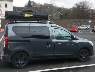

Da ich die Träger des Dachzelts möglichst nahe an einem Auflagepunkt der
Reling befestigen wollte, habe ich Horntools angeschrieben, ob auch eine asymmetrische
Anordnung der Träger zulässig/ sinnvoll sei.
Die Antwort kam sehr zügig und es hieß, dass eine solche Anordnung ohne Probleme
zu realisieren wäre. Die Träger dürfen nur nicht zu nah beieinander montiert werden, damit
nicht irgendwo eine Zugbelastung an den Trägern aufkommen kann.
Die Sandwichplatte mit den werkseitig montierten Schienen kann laut Horntools mit
200 KG belastet werden. Egal ob die Träger direkt am Rand oder 30 cm davon
entfernt montiert werden. Auch eine Asymmetrie ist, wie oben schon geschrieben, möglich.
Ich habe momentan kein aktuelles Foto. Die Träger habe ich gemäß den roten Rechtecken
befestigt und das ganze Zelt ein ganzes Stück weiter vorne montiert. Ich überlege nun noch, ob
ich mittig noch einen einfachen Träger montieren soll, damit es dann drei Auflagepunkte gibt.
Dazu müsste ich evtl. Distanzstücke für die außen befestigten Träger besorgen.
Das 120er-Zelt sollte problemlos auf den Duster passen!
Chris

Schau bitte mal auf dem letzten Bild von mir (Dokker Seitenansicht). Dort habe ich die neue Position der Träger mit roten Rechtecken dargestellt.
Chris
Ja das habe ich verstanden - Du hast die Aufnahme nach vorn versetzt, damit das Zelt weiter vorne ist
Alles klar - das Bild habe ich nur zitiert, um klarzumachen, dass Du nicht noch etwas darunter gebaut hast :-)
Und mit dem 3. Träger :think: meinst Du das hängt jetzt zu sehr durch
Andreas
Nö, da wird nichts durchhängen. Horntools schrieb ja, dass da auch nichts biegen würde,
wenn die Träger ganz außen befestigt werden.
Ich denke halt an die Reling...
Diese stützt vorne, in der Mitte und hinten auf. Da könnte
man das Gewicht ja auch noch dritteln und über die mittlere Auflage ableiten.

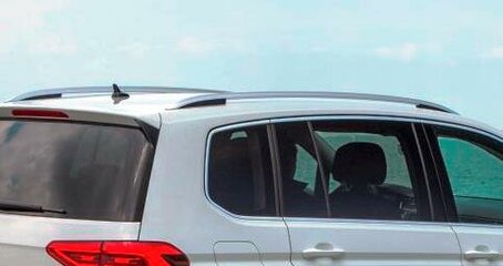

Dennoch finde ich, dass DACIA ein sehr gutes und stabiles Relingsystem anbietet!
Zum Beispiel habe ich gelesen, dass die Reling eines aktuellen VW Touran weniger für
ein Dachzelt geeignet sei. Dies rührt zum einen aus dem geringen Querschnitt und der
andere Punkt ist, dass über eine relativ große Spannweite nur vorne und hinten
abgestützt wird.
Hier zu lesen. Übrigens eine tolle und informative Seite!
