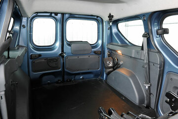

Hi, sieht sehr gut aus bis jetzt. Ich bin gespannt wie du das mit dem Radkasten löst. Normalerweise bauen ja alle um den Radkasten aber du baust das Teil ja erst und stellst die Küche davor. Willst du den Platz dahinter als Stauraum nehmen? Bin weiterhin gespannt...Daumen hoch.

Die Küche kommt VOR den Radkasten und dies ergibt bei der „Fensterbank“ den weiter vorn beschriebenen Abstand gegen Scheuern und Knarzen.
Daraus ergeben sich über und neben dem Radkasten verschiedene Hohlräume, welche noch vollgepackt werden können. Zwischen der Küche und dem Sitzblock verbleiben etwa 40cm. Das reicht, um dort die Füße beim Sitzen unterzubringen.
Die von dir beschriebene Variante, die Einbauten drumherum zu bauen, kommt für mich nicht in Frage. Hätte ich einen Festeinbau vorgehabt, hätte ich natürlich alles genauestens eingepasst :D

Um nochmal auf einen vorherigen Beitrag einzugehen, anbei mal ein Foto des
Kofferraums. Dort kann man sehr gut erkennen, dass der Radkasten der
Beifahrerseite nur wenige Zentimeter vor der "Fensterbank" hervorsteht.
Dies ist dann der Spalt, der durch die Küchenzeile entsteht.
