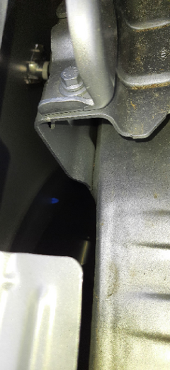

Ich hab mal ein Foto gemacht. Vom Motorraum kann man ins innere vom Rahmen schauen. Ist das bei Euch auch nicht verkleidet ??? Korrosionsschutz ist auch Keiner drauf..
