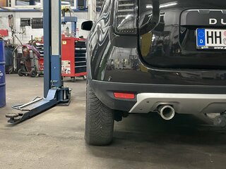

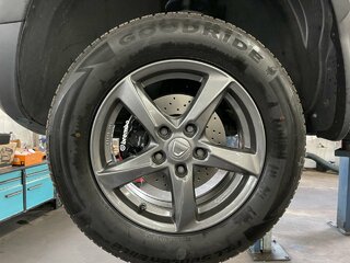

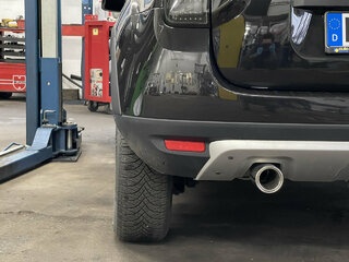

Moin moin, ich kann eine 40mm Achse (20mm pro Seite) vorne sowie hinten empfehlen. In meinem Fall von Elia, aber auch von H&R, SCC oder Eibach zu bekommen. Das Gute daran ist das bei der Abmessung die ET Grenze der Serienfelgen beachtet wird und es ohne Probleme einzutragen ist.
Hier mal ein Beispiel von meinem Duster mit Serienfelgen und Serienbereifung. Und den Unterschied zwischen „mit“ und „ohne“ Spurplatten.
