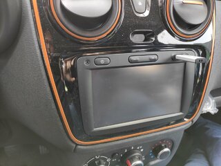

vor einiger Zeit ist mir aufgefallen, dass das Display meines Media Nav scheinbar von innen beschlagen ist...zumindest schaut es so aus. IMG_20220205_104643.jpgHatte das schon mal jemand? Irgendwelche Tipps, wie man das wieder hinbekommt? Danke schon mal!

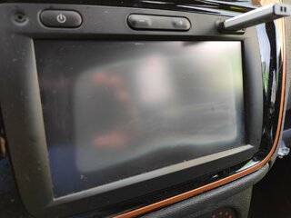

Verschwindet das, wenn Du Druck ausübst? Sieht aus als hätte sich die Folie gelöst.
Wenn Du unsicher bist was es ist, würde ich erstmal einen Fön zur Hilfe nehmen und mit sanfter Wärme versuchen
den mutmasslichen Beschlag wegzupusten.
Ist das nicht möglich, dann längere Fahrt mit voller Heizleistung vornehmen ( Fenster auf, leichte Kleidung hilft!)
Wenn Du aus einigen Verpackungen die Silicagel Kissen ( Trocknungspakete) übrig hast, kannst Du die auch am Gerät plazieren. Notfalls geht auch eine alte Socke mit Katzenstreu oder vorgetrocknetem Reis.

Hallo, vielen Dank für die schnellen Antworten! Komischerweise tritt das Problem scheinbar erst auf, wenn man eine Weile unterwegs ist und Wärme dazu kommt. War gerade gucken...Display sieht normal aus. Deshalb fiel es mir auch immer erst auf, wenn ich schon unterwegs war und nicht schon beim Losfahren. Geraucht wir nicht im Auto, also das fällt als Grund schonmal weg. Ansonsten funktioniert das Gerät total normal... seltsam.

Bin jetzt mal im Auto sitzen geblieben und hab mir 25 Min. Musik reingezogen. Vor wenigen Minuten begann das Schauspiel wieder... mittlerweile kann man das Beschlagene wieder recht deutlich erkennen. Wenn man drückt funktioniert alles normal und es ändert sich optisch nichts.
Ich würde ja auch fast darauf tippen, dass sich die Folien innen irgendwie lösen. Kannst ja mal schaun, ob es die Möglichkeit gibt, das Display reparieren zu lassen, bzw selbst zu reparieren. Oder Alternativ damit leben, ich vermute mal, dass das aber mit der Zeit schlimmer werden wird.
