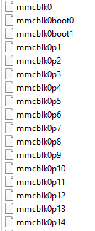

hat zufällig jemand ein Backup vom Filesystem fürn Media Display.
Habe leider nur Backups vom Media Nav, was nur teils geht.
Dadurch das Media Display weniger Speicherzuordnung hat, geht leider nicht alles bei mir.
Habe mein Virgin Bastelgerät zwar wieder am laufen, aber.
1. FM Radio findet keine Sender. (DAB funktioniert)
2. WLan bekomm ich nicht mehr am laufen, das mal ging. GPIO Treiber Fehler, den ich noch nicht gefunden hab.
cy_wifi_power: 0
[ 103.088347 / 03-31 16:39:11.200] GPIO Reset for BAVN Wi-Fi (27)
[ 103.364437 / 03-31 16:39:11.480] cy_wifi_power: 1
[ 103.375699 / 03-31 16:39:11.490] GPIO Reset for BAVN Wi-Fi (27)
[ 105.854316 / 03-31 16:39:13.970] failed to power up DHD generic adapter, 0 retry left

Dadurch das das ein TischRadio ist und nicht im Auto eingebaut ist, habe ich eine Serielle Schnittstelle angelötet.
Habe am 32pol. Stecker die Möglichkeit gefunden es dauerhaft anzulassen ohne das es nach -20min sich abschaltet. BootLogo-Standby Logo vorhanden.
Über die Schnittstelle arbeite ich in der Console, Root Zugriff habe ich auch.
Das Media Display hab ich ja soweit wieder am laufen (DAB- Medien-Bluetooth-Android)
Außer RadioFM, das hab ich noch nicht am laufen.
