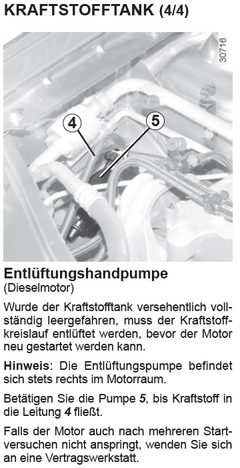

Ich würde es ohne Not auf keinen Fall tun!
Und mach Dich trotzdem mal schlau wie Du im Fall der Fälle dann wieder starten kannst.
Beim Duster II Diesel steht in der BA folgendes:
Ich denke in deiner BA ist es auch genau beschrieben?
Also doch ein "Pümpchen".
