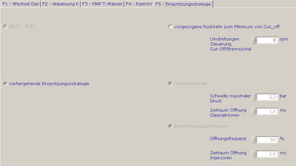

Hallo MM: LPG Betrieb ?
Die Gasventile klappern lauter (zumindest bei Landirenzo, da laufen die Rails immer mit) bevor die Anlage von Benzin auf Gas umschaltet.
Stimmt nicht. Bei meinem sandero jedenfalls nicht. Warum auch wenn sie nicht gebraucht werden.
Wenn die Gasanlage im Bereitschaftsmodus zum Umschalten ist, laufen die Injektoren schonmal um sich zu erwärmen:
Erwärmung Gasinjektoren.png das lässt sich auch bei deiner Gasanlage nicht abschalten, weil von Landirenzo fest eingestellt.
atos hat geschrieben das die immer mitlaufen und das stimmt nicht. so mein ich das.
Sie liefen bei Landirenzo Omegas (2005) nur dann nicht mit wenn die Gasanlage per Knopfdruck komlett auf Benzin geschaltet wurde. In der Software hatte ich in während meiner Landi-Zeit nicht gefuhrwerkt.
Anhang anzeigen 10959 das lässt sich auch bei deiner Gasanlage nicht abschalten, weil von Landirenzo fest eingestellt.
