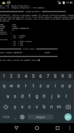

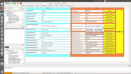

Im Duster2-Tacho kann man einstellen ob die Aussentemperatur angezeigt wird oder nicht, und auch ob es gemessen und in den CAN-Bus geschickt wird. Also genau so wie beim alten Dacia-Tacho:
Ja, es sollte möglich sein. Beim alten Tacho war es mit Clip d. h. für die Werkstatt möglich, die AT-Anzeige ein/auszuschalten:
Aber nur ein oder aus, nicht so ausschalten, dass die Daten trotzdem dem MediaNav zur Verfügung gestellt werden.

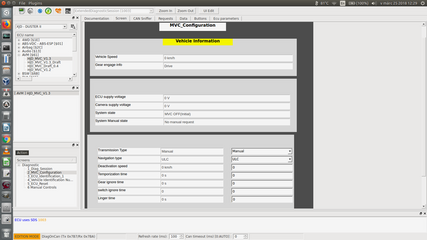

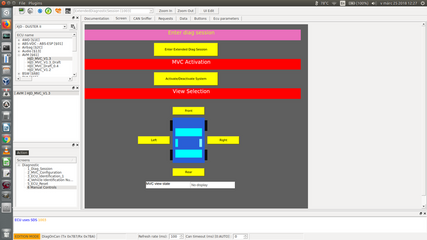

das wäre mir egal, am mn brauch ich das nicht. will ja dann eh gegen ein android radio tauschen. sehr gut, dann ist jetzt nur noch das problem mit der multiview kameea am android gerät zu lösen.
weißt du zufällig ob die kameeas vor dem mn zusammengeschaltet und dann übr eine verteolerbox mit einem einfang ans mn gespeist werden? wie funktioniert ea mit sem umschaltaignal?
